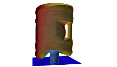

Встроенные средства препроцессинга позволяют воспроизвести весь технологический цикл формования дутьем с заданием начального положения заготовки, смыкания элементов шаблона и раздувания заготовки в шаблоне.
Полученные результаты содержат информацию о распределении толщины в готовом изделии, наличии или отсутствии дефектов, положении и характеристиках технологических швов.
